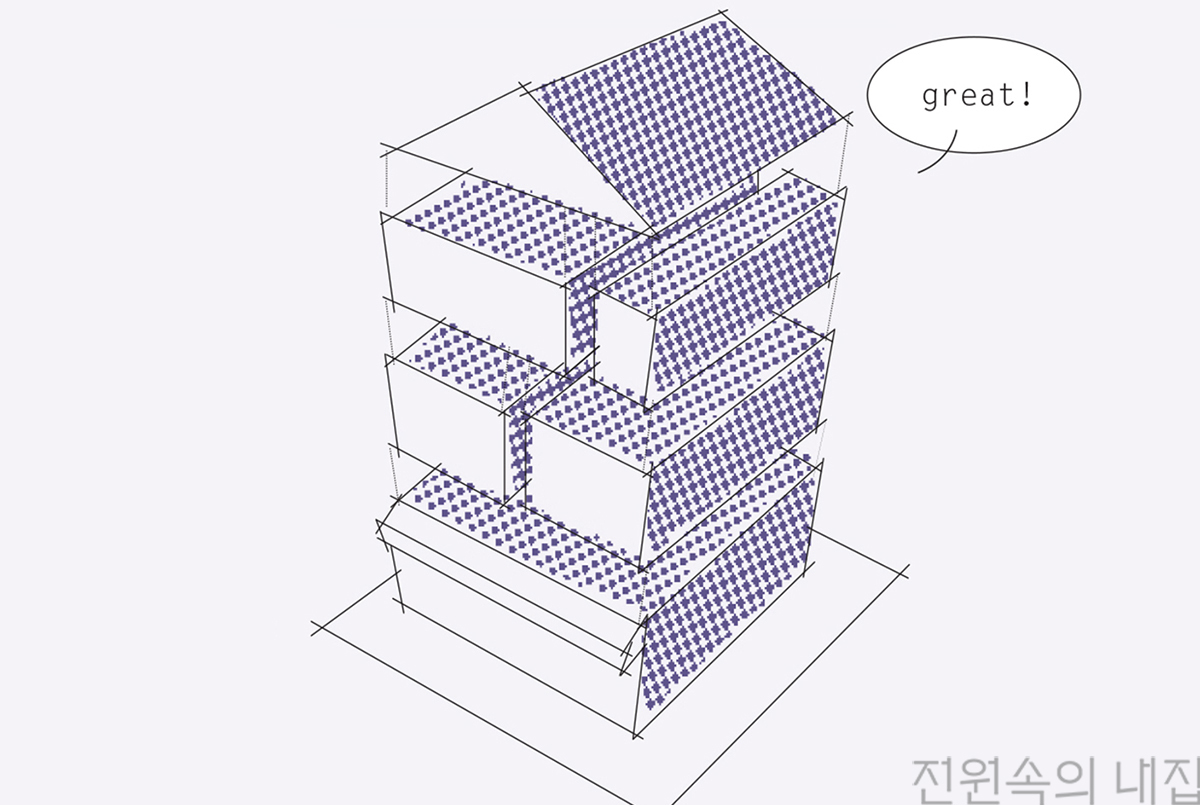

주변의 상권과 여건에 맞추어, 아래 두 개 층은 상가로, 위 두 개 층은 주택으로 지은 사례다. 아직 상권이 덜 발달되어 경쟁력을 확보하기 위하여 주거공간을 많이 넣었다.
