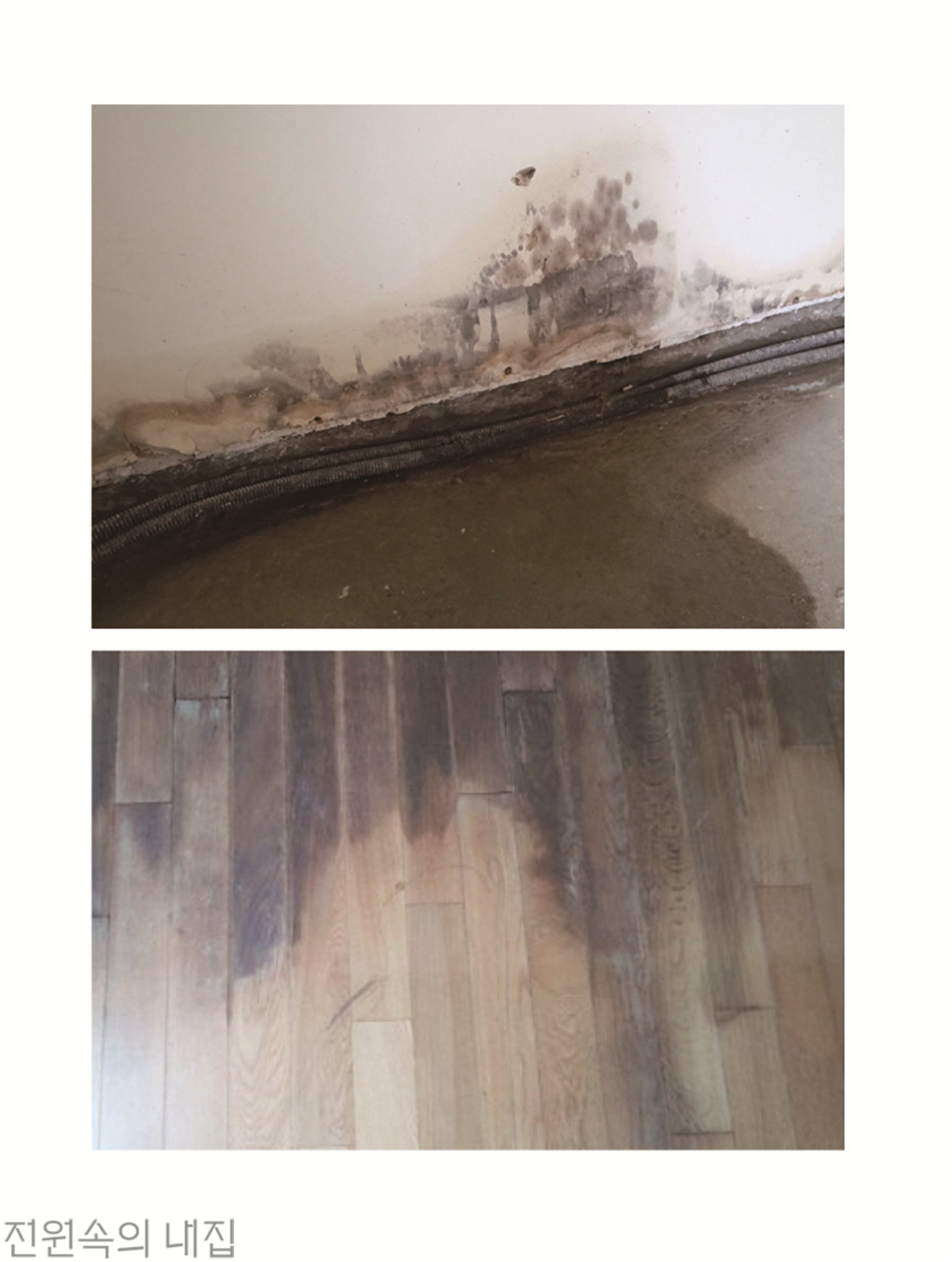

그렇다면 건축주 관점에서 보수 청구가 더 유리한 것은 어떤 경우일까? ‘보수가 한 번에 쉽게 되지 않으면서 하자가 자주 발생하는 사안’이 여기에 해당하며, 누수나 결로를 예로 들 수 있다. 결로는 단열 문제에서 발생하는 일이 많은데, 이를 보수하기 위해서는 비용이 많이 든다. 누수도 누수 포인트를 쉽게 발견하지 못하면 오래 걸리고 또 계속 보수를 해줘야 한다. 건축주가 보수 대신 금전 배상을 받아 직접 보수에 나선다 해도 확실히 해결된다는 보장이 없다면, 건축주는 금전 대신 보수를 계속 청구하는 것이 더 유리할 것이다.
누수와 결로는 쉽게 잡기 어려운 하자로, 무조건적인 배상보다는 보수 청구가 유리할 수 있다.
