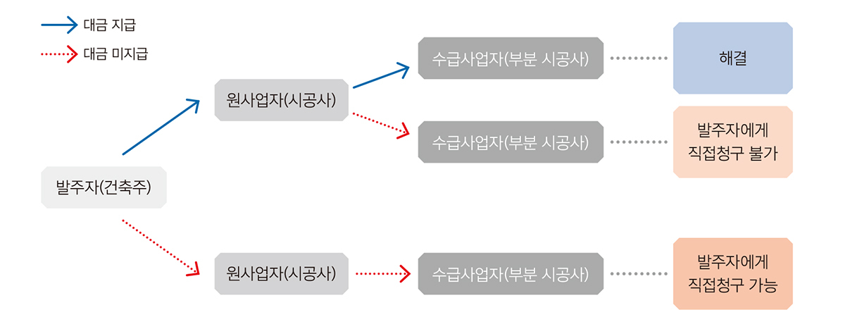

발주자가 수급사업자에게 하도급대금을 직접 지급해야 하는 의무가 발생하는 시기는 하도급법 제14조 제1항 제2호 사유의 경우 ‘합의한 때’이며 나머지 사유의 경우 직접 지급 사유가 발생하고 수급사업자가 발주자에게 ‘직접 지급을 요청’하여 직접지급 요청의 의사표시가 발주자에게 도달한 시점이다.
발주자의 하도급대금 직접지급 의무가 발생하게 되면, 발주자는 원사업자에 대한 대금지급의무의 범위에서 하도급대금 직접 지급의무를 부담한다(하도급법 시행령 제9조 제3항). 그리고 직접지급 의무가 발생하게 되면 원사업자에 대한 발주자의 대금지급채무와 수급 사업자에 대한 원사업자의 하도급대금 지급채무는 그 범위에서 소멸한 것으로 본다(하도급법 제14조 제2항). 그리고 발주자가 해당 수급사업자에게 하도급대금을 직접 지급할 때에 발주자가 원사업자에게 이미 지급한 하도급금액은 빼고 지급한다.
수급사업자가 하도급법에 따른 하도급대금 직접지급사유가 발생하였음을 이유로 발주자를 상대로 하도급대금 직접지급 청구를 한 경우라 하더라도 발주자가 모든 경우에 위 하도급대금을 직접지급 해야 할 의무를 부담하는 것은 아니며, 하도금대금 직접지급 의무가 발생한 시기를 기준으로 발주자가 원사업자에게 지급할 공사대금이 남아 있을 경우 원사업자에게 지급할 공사대금 범위에서만 직접 지급할 의무를 부담할 뿐이다.
예를 들어, 원사업자가 전체 공사의 50%에 해당하는 공사를 한 상태에서 발주자가 원사업자에게 전체 공사대금의 60%에 해당하는 공사대금을 지급하였다고 가정해보자. 수급사업자의 하도급대금 직접지급 청구가 문제가 되는 경우는 발주자가 원사업자에게 기성 공사대금을 지급하지 않아서 원사업자가 수급사업자에게 하도급대금을 지급하지 못하는 경우가 있지만, 발주자가 원사업자에게 충분하게 기성 공사대금을 지급하였으나, 원사업자가 발주자로부터 지급 받은 기성 공사대금을 다른 공사현장에 유용하고, 해당 공사 현장의 수급사업자에게 하도급대금을 지급하지 않는 경우도 종종 있다.
이 경우 하도급대금 직접지급 사유가 발생하여 수급사업자가 발주자에게 하도급대금 직접지급을 청구하더라도 발주자는 하도급대금 직접지급 의무 발생시점에 원사업자에게 지급할 공사대금이 없으므로 수급사업자에게 하도급대금을 직접 지급할 의무가 없다.
