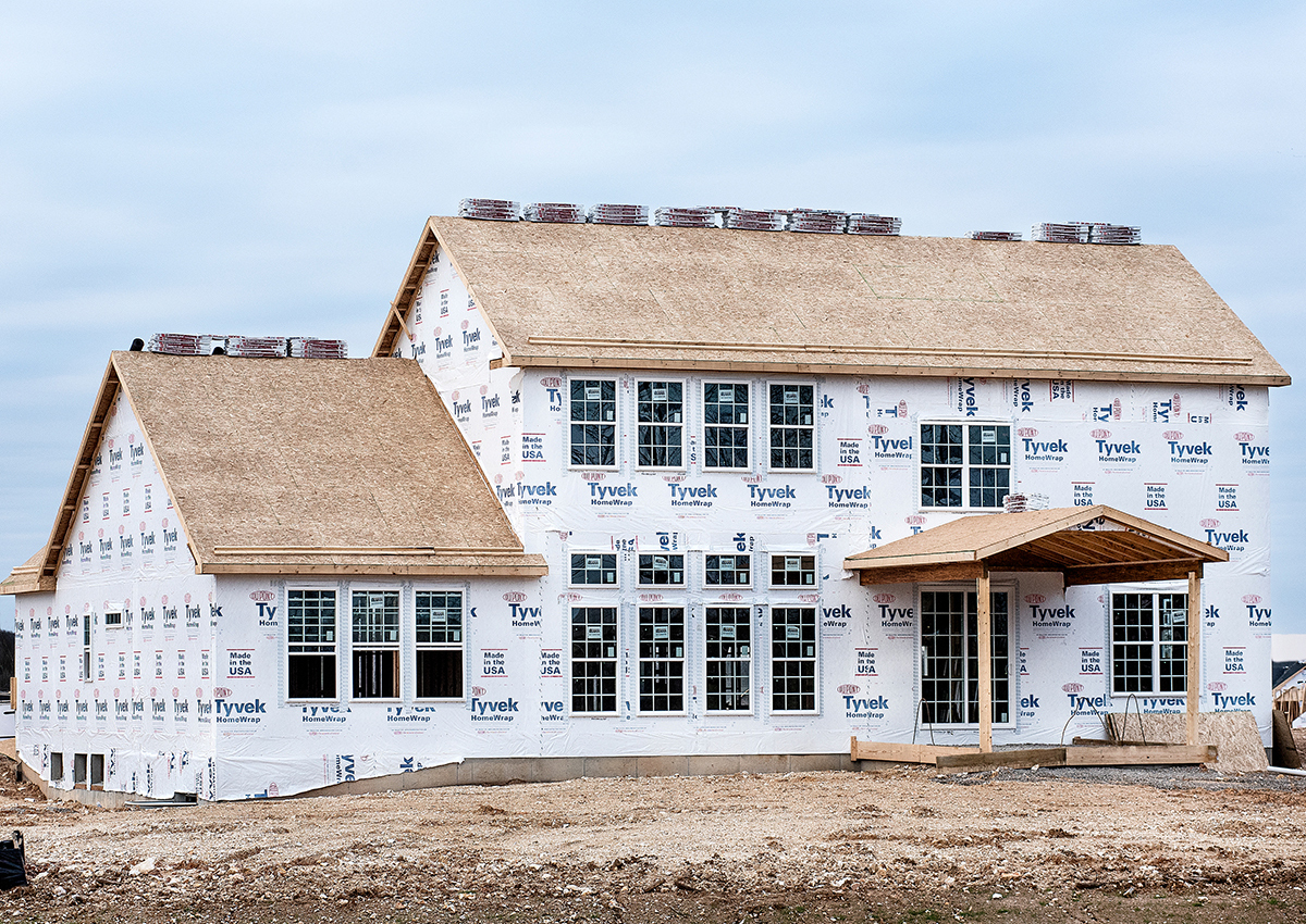

● 기본 벽체용, 하우스랩(HouseWrap)
가장 일반적으로 사용되는 벽체용 타이벡입니다. 자외선에 대한 저항력이 강하고 자외선에 노출되어도 물성에 변화가 없습니다. 대부분의 산과 염기에 반응하지 않고 거의 부식되지 않을 뿐만 아니라 영하 73℃에서 영상 95℃까지 견딥니다. 곰팡이균에 대한 저항성이 있고 해충의 번식을 억제해 그 수명은 70년 정도로 보고 있습니다.
