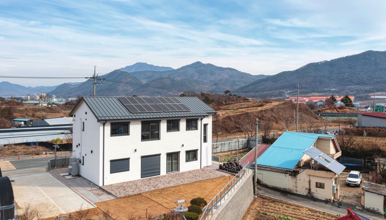

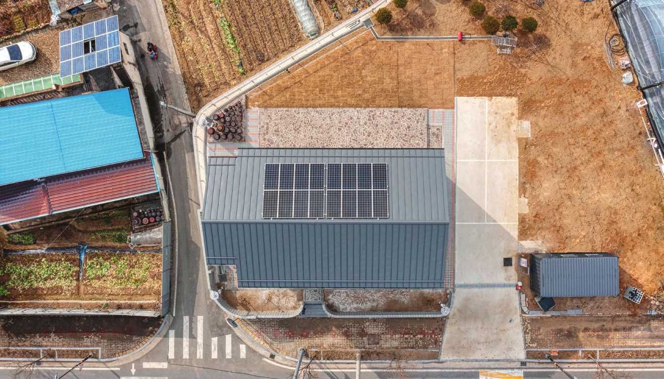

지붕 위 태양광 패널은 보조금 지원 규모의 두 배인 6kW를 설치했다.

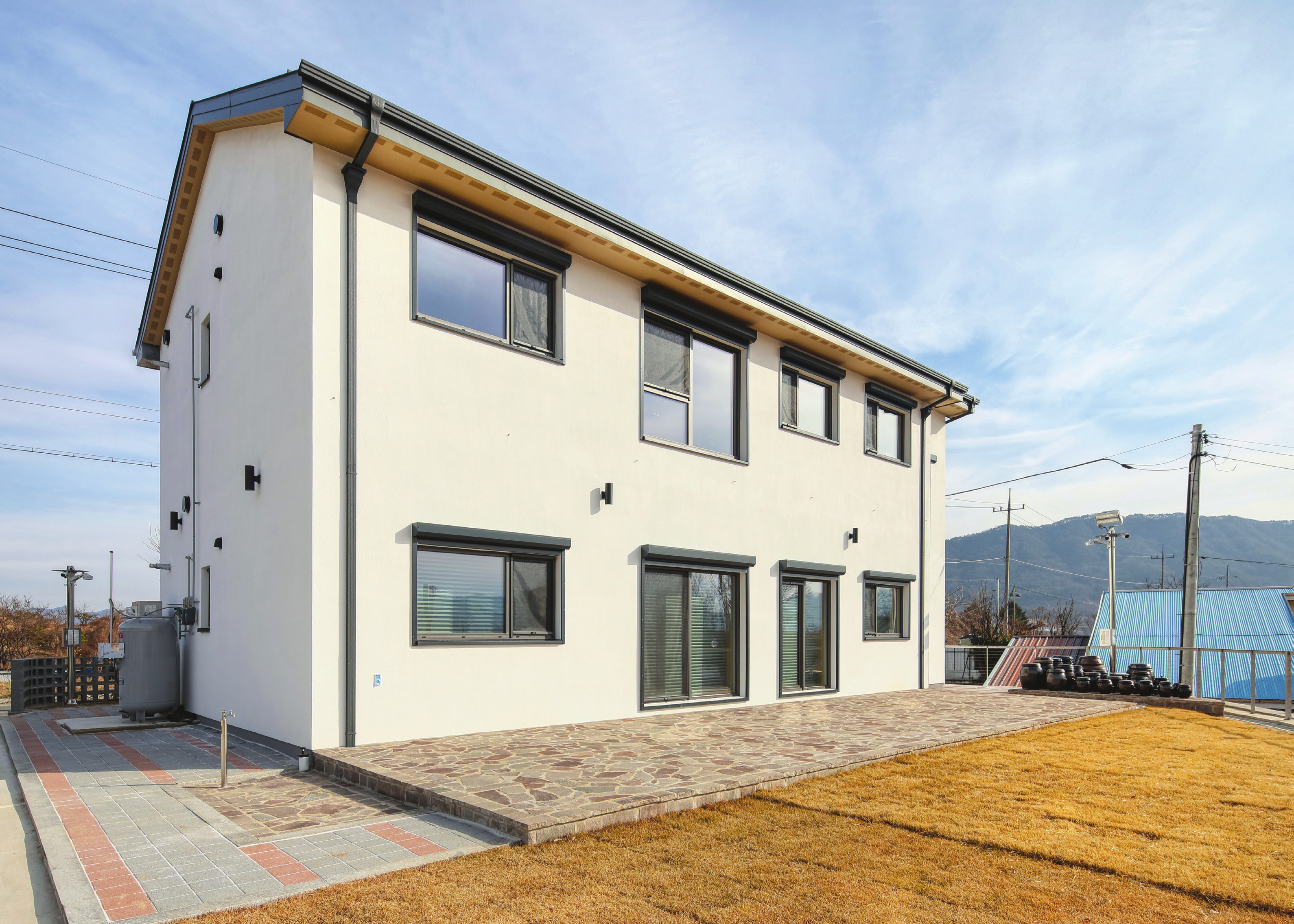

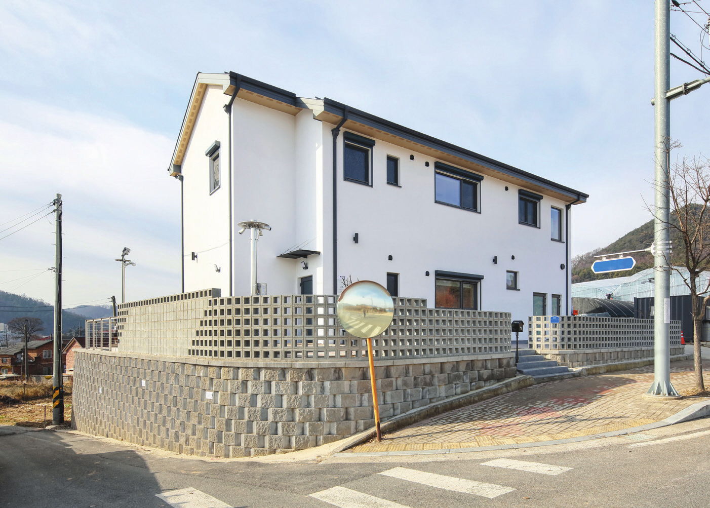

단정한 파사드를 가진 주택. 각 창 위에는 외부 전동차양이 눈썹처럼 올라가 있다.
필지가 도로에 ㄱ자로 면하고 있어 프라이버시 보호를 위해 대지 레벨을 높이고 담장을 둘러줬다.

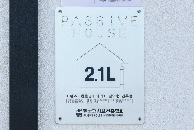

주택이 획득한 패시브하우스 공식 인증.

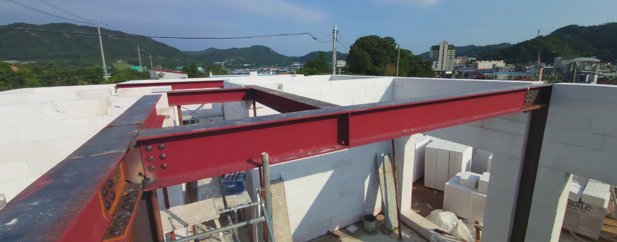

넓은 거실을 위해선 그만큼 긴 장선을 가지는
ALC 슬래브 패널이 있어야 했는데, 패널의 규격
은 최대가 6m였기 때문이다. 경험이 부족한 현
장에서는 벽간 거리를 6m로 맞추는 일이 많지
만, 동락 현장에서는 패널을 보조구조물(H형강)
로 지지해 부재의 한계를 극복하고자 했다.

출했다. 주택의 외부는 단정하게 마무리한 가운
데, 창마다 외부 전동블라인드(EVB)가 설치되
어 눈썹처럼 독특한 인상을 준다. 벽체 중간에
는 고리들이 달려 있는데, 여름철 아이들이 외부
에서 안심하고 놀 수 있도록 차양 설치를 위해
미리 준비해놓은 것이다. 한편, 야외활동의 주
무대가 될 데크는 목재 데크 대신 천연석을 적용
해 관리요소를 줄였다.

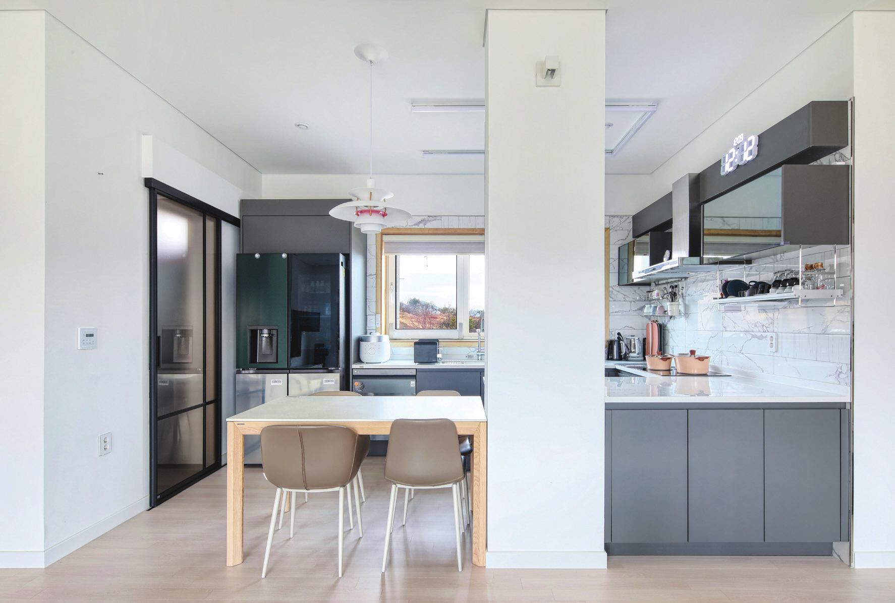

주방은 북향이지만, 경관이 좋아 상부장을 없애도 창을 비교적 크게 썼다.

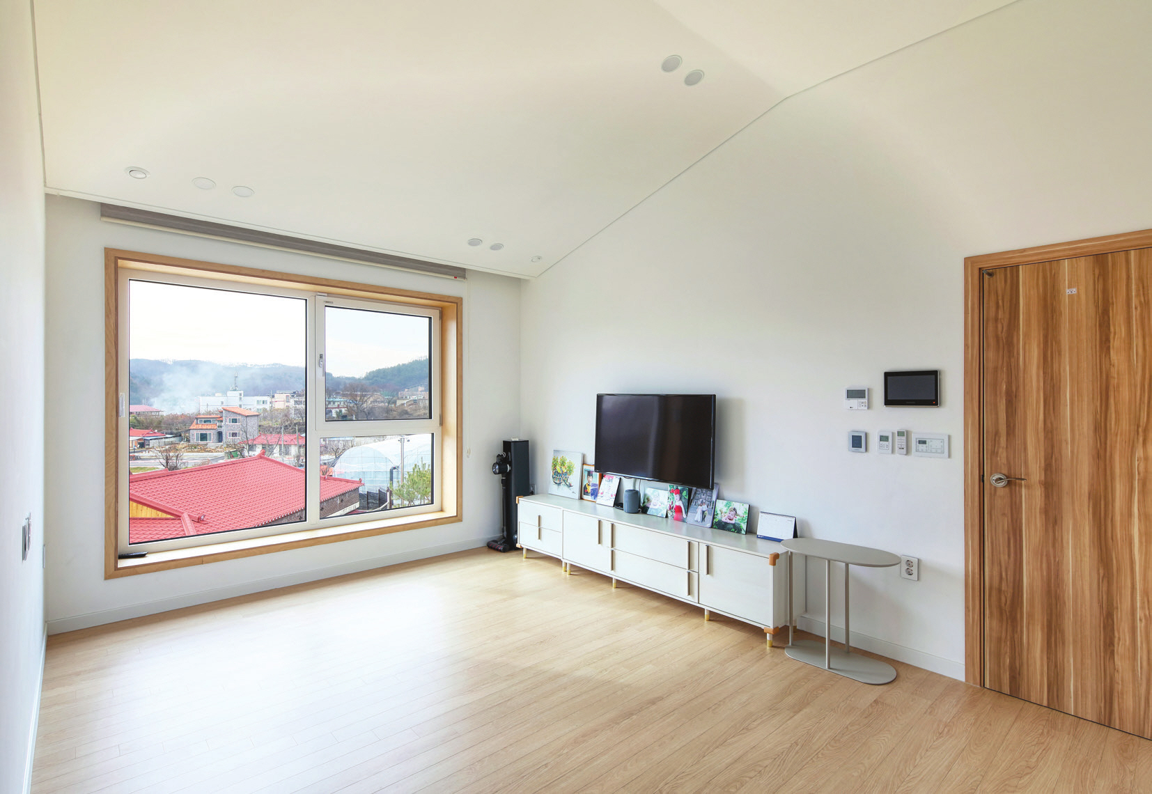

2층 동생 세대의 거실. 지붕 박공선이 살아있다.

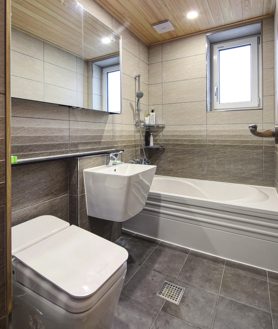

복도쪽 욕실의 모습. 안방 욕실은 가벼운 볼일만 볼 수 있게 줄이고, 가족이
함께 쓰는 복도 욕실에 욕조와 면적을 더 부여했다.

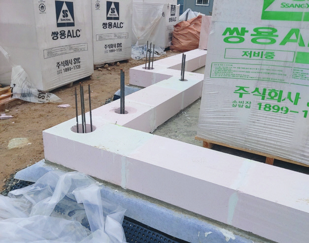

1 보강기둥 시공
내진구조설계가 적용된 이후 골조를 조적하면서, 철근콘크리트 보강기둥을 만들었다.
보강기둥은 블록의 구조 포인트에 정밀히 타공된 블록을 쌓고, 그 안에 기초콘크리트
공정에 쓰이는 연장 철근을 연결하고, 다시 그 안에 콘크리트를 타설해 만든다.

2 보강 구조물
‘ALC는 공간을 자유롭게 만드는 데 제약이 많다’는 선입견이 있지만, 이번 현장에서
사용된 것처럼 H형강을 비롯해 기타 보강구조물을 사용한다면, ALC로 구현하지
못하는 공간은 없다. 물론, 그만큼 경험이 많은 건축가가 필요한 것은 당연한 일이다.

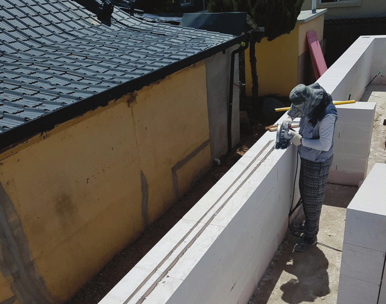

3 개구부 인방보 설치
인방보는 개구부, 창호 상부에 설치되어 하중을 견뎌야 하기 때문에 ‘주택용 내력
인방보’가 적용된다. 여기에 창호 하부 부분에는 긴 방향으로 블록에 홈을 파 설계
기준에 맞춘 보강철근을 삽입하고 모르타르를 충진한다.

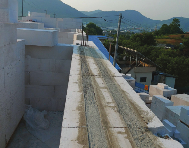

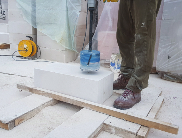

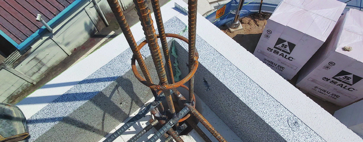

4 보강기둥 및 테두리보 결합
외벽 모서리와 일정 길이 이상의 벽체에는 현장 타공으로 지름 150mm 이상의
보강기둥이 만들어진다. 이후 해당 층의 조적이 완료되면 보강철근이 삽입되고,
일체화 시공을 위해 테두리보 철근과 결속 후 모르타르 충진이 진행된다.

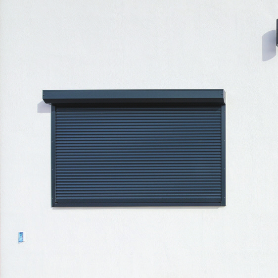

POINT 1_외부 전동차양
늘 일정한 실내 기온 유지를 목표로 하는
패시브하우스에 있어 실내 일사량 조절은 성능을
결정하는 중요한 부분 중 하나. 외부 전동차양은
에너지 차단 효과가 큰 실외에서 역할을 수행한다.

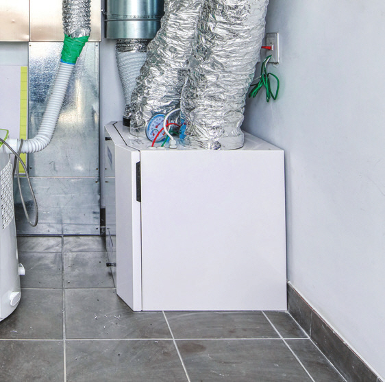

POINT 2_열회수환기장치
높은 기밀성능을 가지는 패시브하우스 내의 공기를
최소화한 열손실만으로 환기할 수 있게 하는 장치다.
이 장치 내에서 외부공기와 실내공기는 서로 열을
교환해 배출 또는 유입된다.

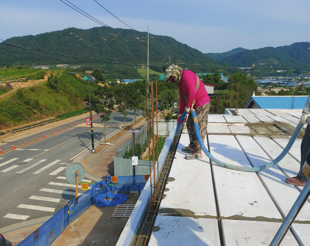

 5 바닥 및 지붕 슬래브 패널 시공
두께 250mm(바닥), 200mm(지붕), 길이 최대 6m까지 생산되는 슬래브 패널은
양쪽 면이 일정 규격으로 가공되어 배치 시 패널 사이에 보강 철근을 삽입할 수
있다. 이는 최종적으로 테두리 보에 배근된 철근에 정착돼 서로 일체화 된다.

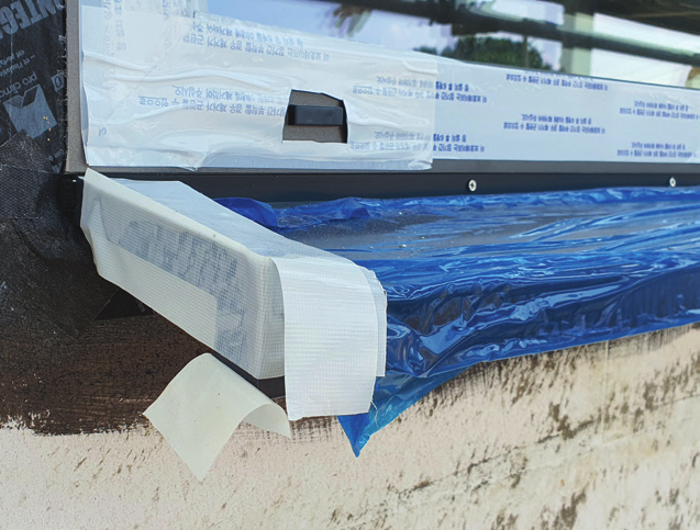

6 전용 모르타르 시공 및 기밀 작업
패시브하우스라고 해서 특별히 다른 소재나 신공법이 적용된 것은 아니었다. 전용
모르타르를 규정에 맞게 충실히 채워 조적하는 것만으로도 누기를 막을 수 있었고,
외부 배출 타공 및 창호 시공 시 기밀 자재 적용에 특히 신경 썼다.

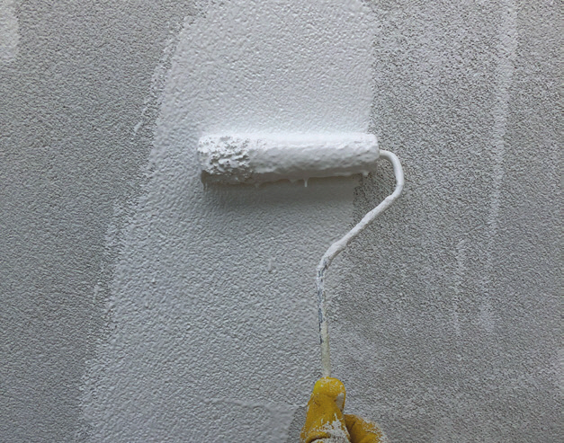

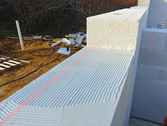

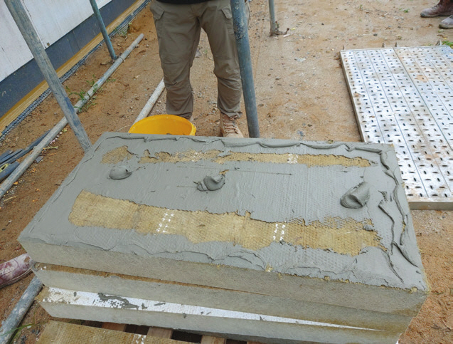

7 추가 단열 및 마감
미장마감재를 선택할 때는 추가 단열 시 경도가 충분히 확보되어야 하며, ALC와
물적 성질이 동일한 에어셀이나 미네랄울보드(140kg/cm2 이상)가 이용된다. 전용
접착제를 테두리에 끊김 없이 도포하고 열교방지 화스너로 고정했다.

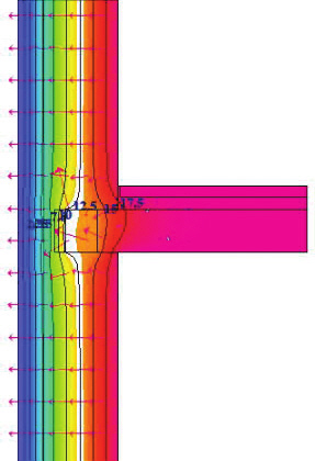

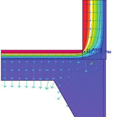

 8 기밀, 열교 및 단열성능
한국패시브건축협회의 최종 점검 후 결과는 기밀성능 0.26(n50), 에너지 성능 2.1ℓ.
패시브하우스에서도 최상급으로 나타났다. 이는 벽체부터 지붕까지 모든 구조체를
ALC로 구성하는 ‘ALL-ALC’ 구조였기에 가능한 결과였다.

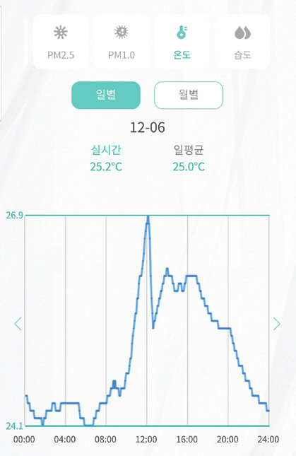

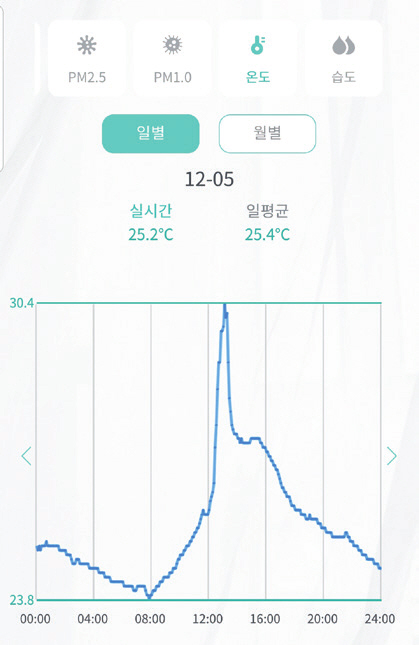

ZOOM IN. IoT 활용 주택 관리
c_078-085 AD금산ALC주택_쌍용ALC_-029.jpg c_078-085 AD금산ALC주택_쌍용ALC_-030.jpg c_078-085 AD금산ALC주택_쌍용ALC_-031.jpg

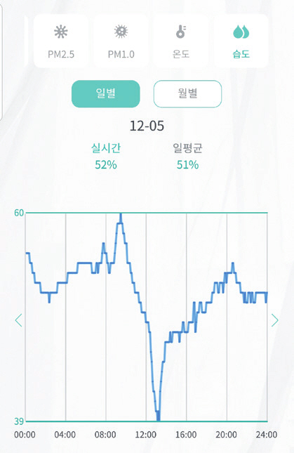

 주택에 상시 머물기 어려운 건축주는 실내 곳곳에 기온,
습도와 미세먼지, TVOC를 측정할 수 있는 센서를 두어
체크하고 있다. 특히 ALC 패시브하우스는 실내 온도 및
습도 관리가 중요하기 때문에 준공 후 꾸준히 변화
추이를 살펴보는 것이 중요하다. 이에 따라 적절한 환기와
기계적 제습이 이뤄지기도 하고, 마찬가지로 IoT로
연동된 외부 전동차양과 난방을 조절해 실내 온도를
조정하기도 한다.

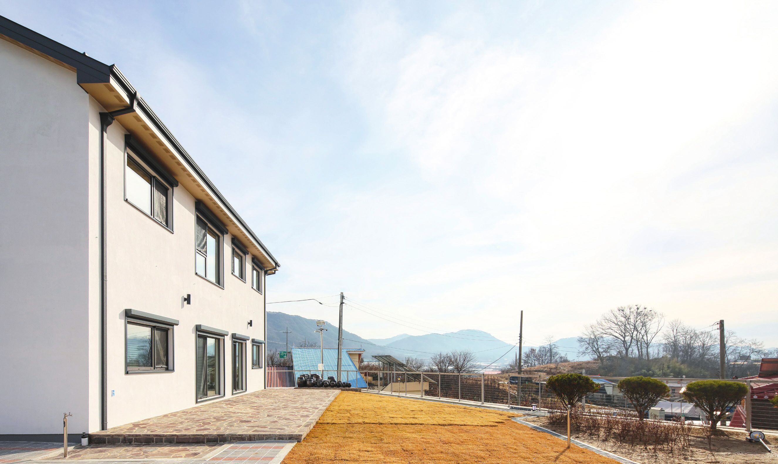

대지는 얼마간 성토해 전망을 충분히 확보했다.                  위에서 내려다본 주택 필지가 단정하게 정리되어 있다.
