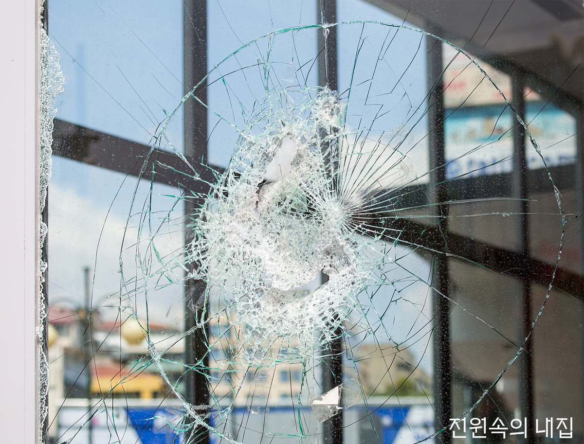

3. 외부 위협을 막는 방범 필름
PICK UP - 도로쪽 큰 창이 있는 공간, 욕실, 2층 보이드 공간
방범 필름은 외부로부터 침입을 저지하는 기능으로, 유리창이 보호되는 것보다 깨는 데 시간을 지체하게 만드는 것을 목표로 한다. 이는 침입을 어렵게 해 다른 방범 센서나 주변 시선에 포착될 가능성을 높여 범죄자가 스스로 범행을 포기하도록 하는 ‘타겟 하드닝 Target Hardening’ 개념에 부합하는 것이다. 대체로 필름이 두꺼울수록 높은 방범 성능을 가지며, 방범 필름으로 분류되는 제품들은 보통 4mil(약 1mm) 이상인 경우가 많다. 방범용 이상으로 방탄 기능을 필요로 하는 경우 복합 소재를 적용하기도 한다. 방범 필름과 비슷한 역할을 하는 안전 필름도 일상에서 마주치는 많은 유리 제품으로부터 사람을 보호하는 기능을 수행한다. 특히 유리 난간이나 샤워부스 유리 칸막이 등은 그 위치 상 유리가 파손되면 큰 사고로 이어질 수 있는데, 안전 필름은 그런 유리 파손을 예방하거나 그로 인한 피해를 줄이는 역할을 하게 된다. 실내에 쓰이는 만큼 차광과 단열 기능은 없는 제품이 많으며, 두께도 방범 필름보다는 얇은 편이다.
방범 필름은 강한 충격에도 쉽게 뚫리지 않는다.
