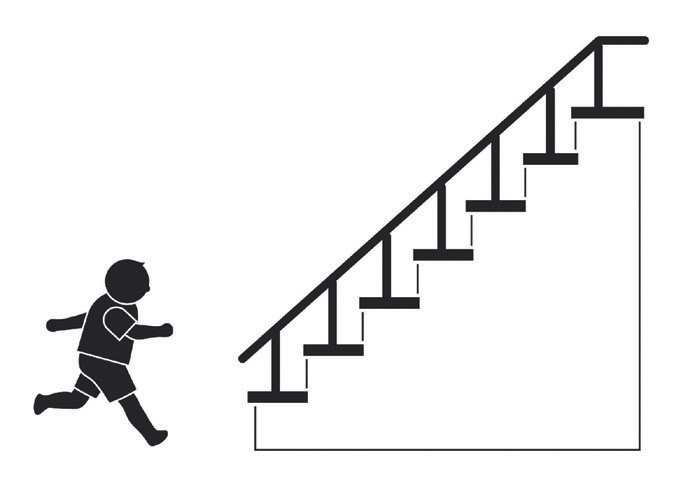

1. 계단과 난간
영유아보육법에서는 어린이집과 유치원 계단의 단 높이를 15㎝ 이하로 제한하고 있지만 단독주택에서 계단의 너비와 높이에 대한 건축 법규의 제한은 따로 없다(몇몇 연구논문에서는 사용자에 적합한 계단의 규격에 대해 주택 내부 적용을 가정한 기타의 계단 기준을 단 높이 22㎝ 이하, 단 너비 26.5㎝ 이상으로 설정하고 있다).
결국 계단 한 단의 높이를 20㎝로 하거나 15㎝로 하는 것은 건축주의 선택에 달렸다. 단 높이가 낮으면 이동에는 편리하지만 계단이 차지하는 면적이 커지게 된다. 다만 아이들의 안전을 우선적으로 고려한다면 계단은 단 높이 17~18㎝ 이하로 하는 것이 좋다. 기타 계단의 유효 폭이나 단 너비는 계단의 용도와 가족 인원수에 따라 적절한 조절이 요구된다. 보통 복도나 거실 등에 단 차이를 두는 경우가 있는데, 이 때 반드시두 단 이상의 계단으로 구분하는 것이 좋다. 학교의 교단처럼 한 단으로 공간을 구분한다면 단 차이를 인식하기 어려워 넘어지는 경우가 많기 때문이다.
난간은 일정 하중 이상의 힘이 실렸을 때 난간의 탈락 또는 휘어짐이 발생하지 않는 재료를 선정한다. 난간의 칸살 형태는 딛고 올라갈 수 없는 세로형으로 계획하고, 영유아가 있는 경우는 난간 사이 간격을 100㎜ 이하로 설치하거나 안전그물망을 난간에 설치할 수 있도록 한다. 아이가 난간을 잡기 어렵다면 보조 난간 설치도 검토해볼 수 있다.

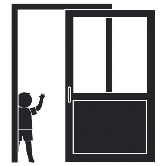

2. 안전한 문
문의 갑작스러운 개폐에 따른 손가락 끼임을 방지하기 위해 현관문은 도어체크 등 속도 제어 장치를 부착한다. 슬라이딩도어의 경우 충격완화 및 반자동 닫힘 기능이 있는 유압댐퍼를 가진 하드웨어를 사용하는 것이 좋다. 또한 아직 아이가 어리다면 문 없이 개방형으로 사용하다가 추후 설치해도 충분하다. 블라인드는 전자동식이나 줄이 없는 수동식 제품으로 설치한다. 줄이 있는 경우 줄 전체를 덮는 일체형 보호 장치 또는 부분 분리형 보호 장치를 설치해야 한다.

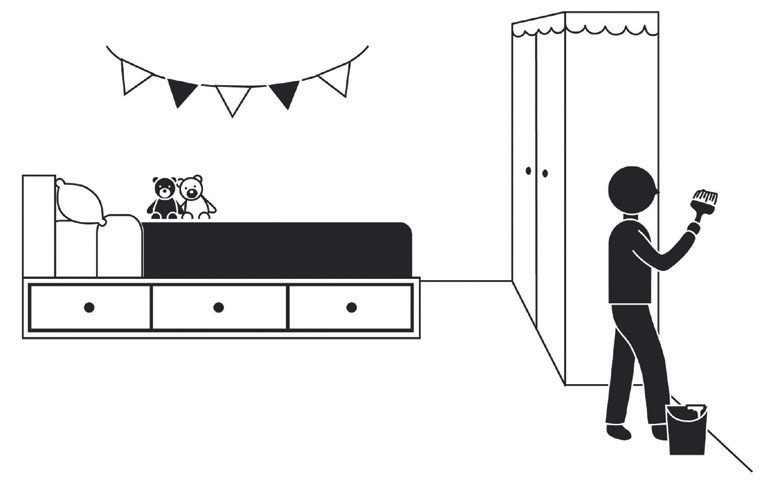

3. 아이방 컬러
컬러는 아이의 뇌·감성 발달에 영향을 주고, 아이의 성향에 따라 필요한 색도 차이가 있다. 녹색은 심리적으로 아이에게 안정감을 주며, 신경과 근육의 긴장을 풀어줘 스트레스를 감소시킨다. 파란색은 심박수와 혈압을 떨어뜨려 마음을 차분하게 만들어주기 때문에 집중력을 높여준다. 붉은 색이나 분홍색은 아이들의 감각신경을 자극하기 때문에 아이가 소극적이라면 활용해본다. 하얀색은 다른 색상과 조합하면 인테리어 효과를 배가시킬 수 있고, 노란색은 두뇌활동을 자극해 공부방의 색으로 좋다.

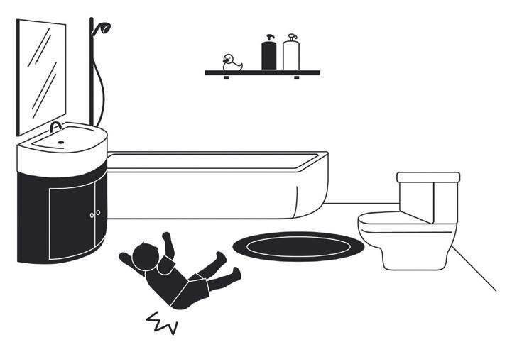

4. 미끄럼 방지
화장실, 욕실 등 물 쓰는 공간의 미끄럼 방지를 위하여 바닥면 기울기는 30분의 1 이하로 하여 물빠짐이 좋도록 하고, 바닥표면은 미끄럼방지 타일 등으로 마감한다. 욕실에 설치되는 샤워부스 및 유리난간은 파손 시 비산되지 않는 안전유리를 사용하여 2차 사고로 이어지지 않게 한다.

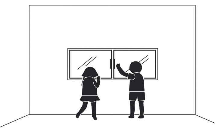

5. 눈높이 창문​
요즘 자주 사용하는 창문 중 T/T(Turn & Tilt) 창은 안으로 활짝 열리는 기능이 있다. 이 경우 아이가 실내에서 뛰어다니다가 창의 모서리에 다치는 경우가 많다. 아이가 주로 다니는 동선에는 T/T창 의 상부 환기기능만 주로 쓰거나, 다른 방식의 창문 설치를 권한다. 또한 집 안에 아이의 눈높이에 맞는 창은 하나쯤 설치하는 것이 좋다. 아이의 동선 가운데 외부 조망이 가능한 창이 있다면 훨씬 재미있는 집이 만들어진다.

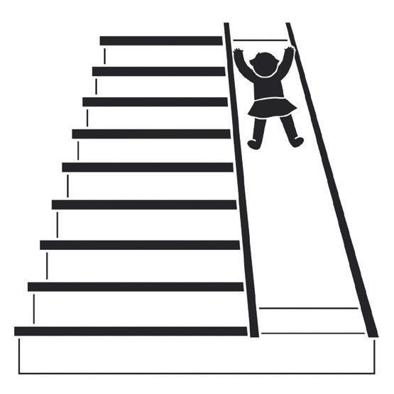

6. 계단 옆 미끄럼틀​
계단실에 미끄럼틀을 설치할 경우 착지하는 부분은 엉덩이 부분과 바닥 부분에 높이차를 30㎝ 이상 두는 것이 좋다. 착지하는 부분의 엉덩이 판이 바닥에 붙어 있을수록 발목과 무릎에 가해지는 충격이 커 자칫 다칠 수가 있다.
