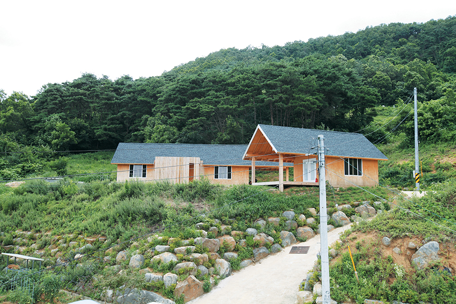

별채는 산이 펼쳐진 전경을 향하고 본채는 고즈넉한 마당을 바라보고 있다.​
돌출된 현관 부위는 심플한 주택 선에 모던함을 더한다. 입구 측면에 세로로 긴 개구부를 내어 현관문을 열었을 때 개방감이 크다.
안주인이 가장 사랑하는 공간인 본채 마루. 언제나 그늘이 지는 의자가 있다.
본채 뒤편으로 아담하게 자리한 텃밭

외장합판으로 마감한 흔치 않은 외관 때문에 아직 공사가 끝나지 않은 줄 오해하는 이들도 있다. 애초 노란빛이었던 합판은 시간이 지나면서 은은한 잿빛으로 변한다.
