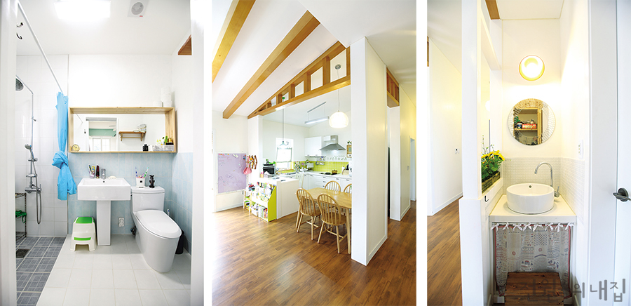

   ■ 부부침실에 딸린 욕실 ■ 아기자기하게 꾸민 주방과 테이블
 ■ 욕실 앞 간이 세면대
