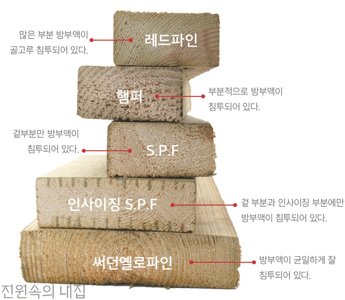

써던옐로우파인(Southern Yellow Pine : SYP)은 독특한 세포 구조를 가지고 있어 다른 수종에 비해 가압 방부 방식으로 생산하기에 유리합니다. 하지만 무겁고 비싸다는 단점이 있습니다. [그림3]은 동일한 조건에서 수종별로 방부액이 투입되는 정도를 비교한 그림입니다.

[그림 3] 수종별 방부액 투입 정도
