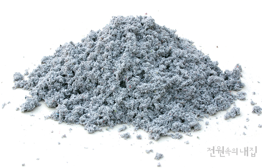

일반적으로 셀룰로오스란 목재나 식물의 섬유소를 말합니다. 그러나 셀룰로오스 단열재는 목재를 바로 가공해 만드는 것이 아니라, 목재로부터 얻은 종이(신문 등)를 재활용하여 여기에 난연재 등을 첨가하여 제조됩니다.

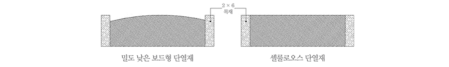

실제 셀룰로오스는 충진형 방식으로 목재 사이에 공간을 채워주는 방식으로 시공됩니다. 따라서 시공의 완성도가 높다는 전제하에, 단열재 설치 부위는 빈틈없이 고밀도(60㎏/㎥)로 시공되어 단열 성능이 우수합니다. 이같이 높은 밀도 덕분에 일반 미네랄 단열재보다 풍압에 대한 저항성도 좋고 소음을 차단하는 효과도 있습니다.

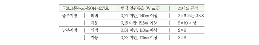

셀룰로오스 단열재를 시공할 때, 현재 건축물 단열규정에 적합하게 하려면 어떤 방식으로 하면 되나요?
셀룰로오스 단열재의 열전도율은 0.040W/mK로 단열재 등급 분류에서 ‘나’군에 해당됩니다. 아래 표에 맞춰 스터드 두께를 만들고 그 사이에 빈틈없이 충진하면 됩니다.

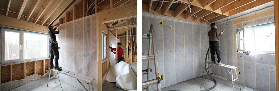

합판이나 석고보드를 설치하고 벽체나 지붕에 타공을 한 뒤 셀룰로오스를 불어넣는 블로우인 공법은 비교적 경제적이기는 하나 시공 상태를 확인할 수 없다는 단점이 있습니다. 반면, 부직포 등의 네트를 설치하여 셀룰로오스를 불어넣는 블로우인네트 공법은 가격이 다소 비싸지기는 하지만 시공 상태를 눈으로 확인할 수 있다는 장점 때문에 현장에서는 이 방법이 주로 사용되고 있습니다.

목조주택의 경우 시간이 지나면서 단열성이 떨어지는 원인은 벽체에 틈새나 빈 공간이 생기기 때문입니다. 또는 단열재가 수분을 먹어 성능이 떨어지는 원인도 있습니다. 셀룰로오스 단열재는 3㎏/㎥ 이상의 밀도에서는 단열재의 처짐이 일어나지 않는다고 알려져 있습니다.
