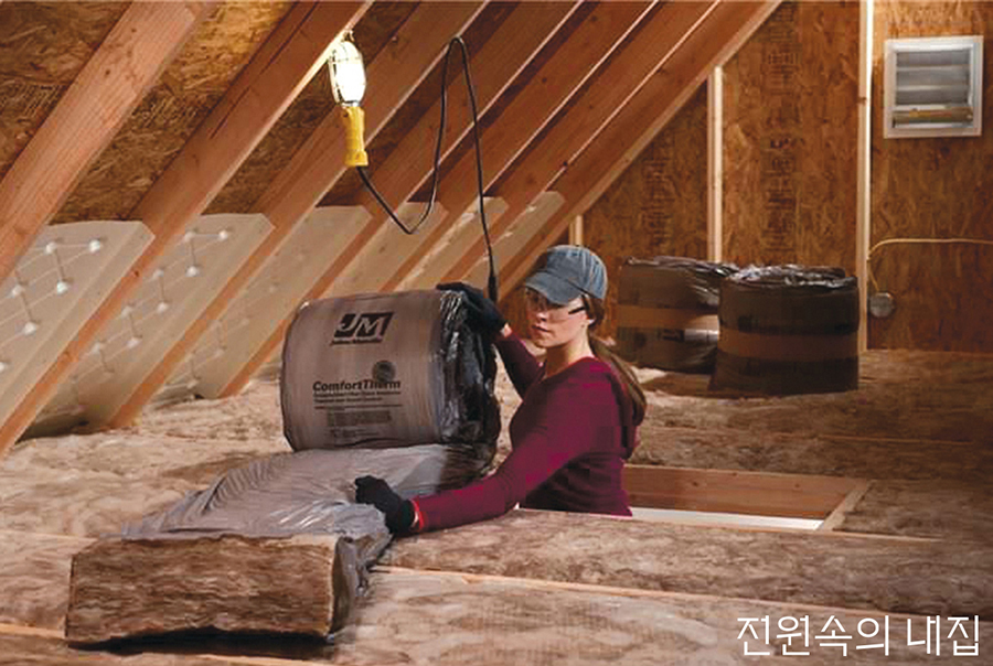

바닥 온돌공사를 하지 않는 경우, 지붕뿐 아니라 2층이나 다락방 바닥 단열재로 그라스울을 취부하기도 한다.
