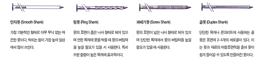

PART 1 망치로 내려치는 못
못은 못의 머리, 몸통 그리고 끝 부분의 처리에 따라 구분되며 그 사용법과 용도가 각기 다르다.

B. 못의 몸통(Nail Shank)에 따른 분류
