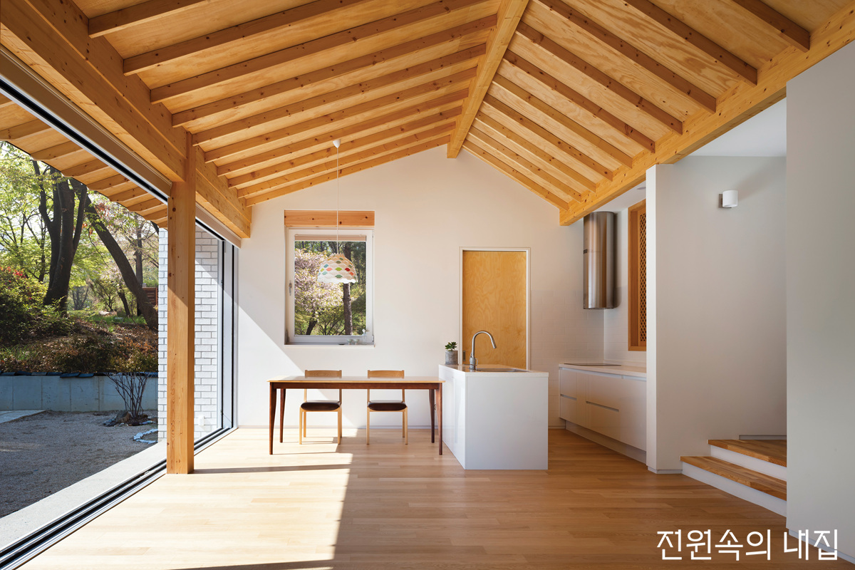

주방 쪽 모습. 큰 창으로 들어오는 빛이 따스하게 공간을 감싸 안고, 마당의 풍경은 나무의 멋이 담긴 실내와 더할 나위 없이 잘 어우러진다. 모든 공간이 적절히 열려 있어 주방일을 하다가도 아이들의 모습을 살필 수 있는 점 또한 집에 대한 만족감을 더한다.

그렇게 지어진 집은 모던한 외관과 달리 현관에 들어서는 순간부터 나무 향 가득한 공간이 펼쳐진다. 주방과 식당, 거실, 사랑방이 배치된 1층은 기둥, 서까래, 천장재 등을 목재로 사용해 따스한 기운을 불어넣고, 안방과 드레스룸, 아이방, 욕실을 둔 2층은 전체적으로 화이트 톤에 나무를 포인트 요소로 활용하여 아늑한 분위기를 배가했다. 특히 집 어디서든 마당과 산을 바라볼 수 있도록 해 자연 그 자체를 생활의 한 부분으로 끌어들였다.
