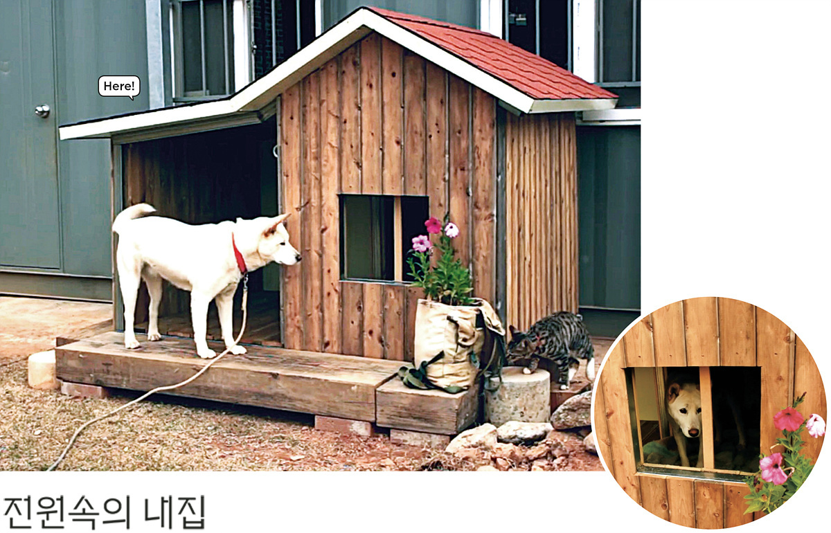

① 목재·각재 재단
집은 대형견이 여유롭게 살 수 있는 2×1.5×1.5(m) 크기로 만들었습니다. 각 부분에 맞게끔 목재와 아연 각파이프를 재단해줍니다. 평평한 모양의 집이 아니기 때문에 목재·각재를 재단할 때 각도자, 직소기 등을 활용하면 좀 더 편리합니다.
② 골조 만들기
재단을 마친 아연 각파이프를 용접해 집의 모양에 맞게 튼튼한 골조를 만들어줍니다. 일반 집과 조금 다른 점이 있다면, 바닥을 땅으로부터 10cm 정도 띄워주는 것입니다. 바람은 잘 통하면서 그와 동시에 빗물이나 습기는 예방하기 위함입니다.
③ 밑면 마감
집의 밑면에는 지면으로부터 올라오는 습기를 차단하고 따뜻한 실내 온도를 유지해주기 위해 50mm 두께의 건축용 샌드위치 패널을 사용했습니다. 그리고 더욱 안정감 있게 오랜 기간 사용할 수 있도록 그 위에는 방부목으로 마감해 주었습니다.
④ 벽면 마감
50mm 두께로 스티로폼을 재단해 벽면에 끼우고, 외벽과 내부에는 12cm 방부목을 붙여 나사못으로 꼼꼼하게 고정시켜줍니다. 비바람에 최대한 썩지 않고 오래 버틸 수 있는 기능성과 자연친화적인 이미지를 고려한 선택입니다.
⑤ 지붕 덧대기
먼저 바닥에 사용했던 샌드위치 패널로 지붕면을 만들었습니다. 그 위에 아스팔트싱글(6각 노을색)을 덧대고, 미끄러지지 않도록 나사못으로 고정시킵니다. 여기에 한 가지 더, 겹치는 부분으로는 빗물이 새어들지 않게끔 실리콘을 붙여줍니다.
⑥ 우드스테인 칠
마지막으로 외벽과 바닥면 등에 우드스테인(연황토색)을 칠해줍니다. 지붕은 따로 칠할 필요가 없지만, 나무로 된 부분은 쉽게 썩을 수 있기 때문입니다. 비바람에 의한 탈색을 방지하고 내구성을 더하는 작업입니다.
건축주 TIP
혹시 모를 상황에 대비해 집의 아랫부분에 회전바퀴를 달아두어 옮기기 쉽게 만들었습니다. 또, 집에 창문을 설치해 반려견이 오래 지내면서 답답하지 않을 수 있게 했습니다. 햇볕과 빗물 등을 막을 수 있게끔 창문 위로 처마를 만들어주는 것도 한 방법입니다.
