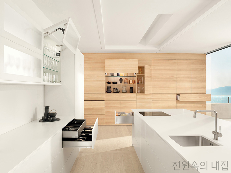

Q 주방가구 전시장에서 서랍, 도어 등의 하드웨어가 튼튼한지 확인할 방법은?
주방가구의 하드웨어는 기본적으로 서랍 레일, 경첩(힌지), 플랩 하드웨어 등이 있다. 주방가구는 한 번 설치하면 교체하기 쉽지 않으므로 하드웨어는 하중을 견디는 힘이 강하고 고장률이 낮은 것을 고르는 것이 좋으며, 이왕이면 댐핑 기능이 포함된 제품을 추천한다.
세계적으로 유명한 가구 하드웨어 브랜드로는 ‘Blum’이 대표적이다. ‘Grass’ 역시 제품력을 인정받고 있으나 국내에 수입된 제품 종류가 많지 않아 선택의 폭이 좁은 편이다. 서랍의 경우, 얼마나 부드럽게 열리고 닫히는지 확인하는 게 기본이다. 또, 서랍을 끝까지 열어 서랍을 세게 눌러보거나 좌우로 흔들어 안정성 있게 작동하는지 확인한다. 실제 물건을 많이 넣고 사용했을 때를 가정하기 위함인데, 전시된 가구의 서랍 사이즈가 작아서 테스트하기 힘들다면 서랍의 너비를 900~1,200mm까지 만들 수 있는지 물어본다. 가능하다고 하면 튼튼한 하드웨어 제품을 사용하는 것으로 보아도 좋다.
경첩을 확인하려면 도어를 약 90° 열어 위에서 아래로 눌러보고, 유동성 없이 견고한지 체크한다. 유동 간격이 크다면 실사용 시 맞물린 도어끼리 잘 닫히지 않을 가능성이 높다. 저가 주방가구의 경우 대부분 상부장의 플랩 하드웨어로 가스댐퍼를 사용하는데, 상부장을 여닫을 때 힘도 들고 닫힐 때 쾅 소리가 난다. 사용하다 보면 위로 열린 문이 고정되어 있지 않고 아래로 힘없이 떨어지는 고장이 발생할 수도 있으므로 비용을 조금 추가하더라도 성능 좋은 하드웨어를 선택하길 권한다.
- 주방가구에서 하드웨어가 사용되는 부분들 ©Blum
- 부드럽고 조용히 움직이는 Blum의 서랍재 ©Blum
- 하드웨어의 품질이 특히 중요한 상부장의 플랩 도어 ©Blum
